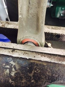

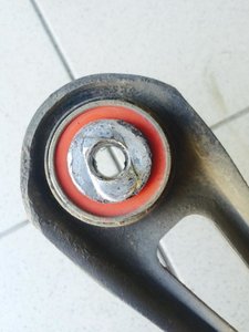

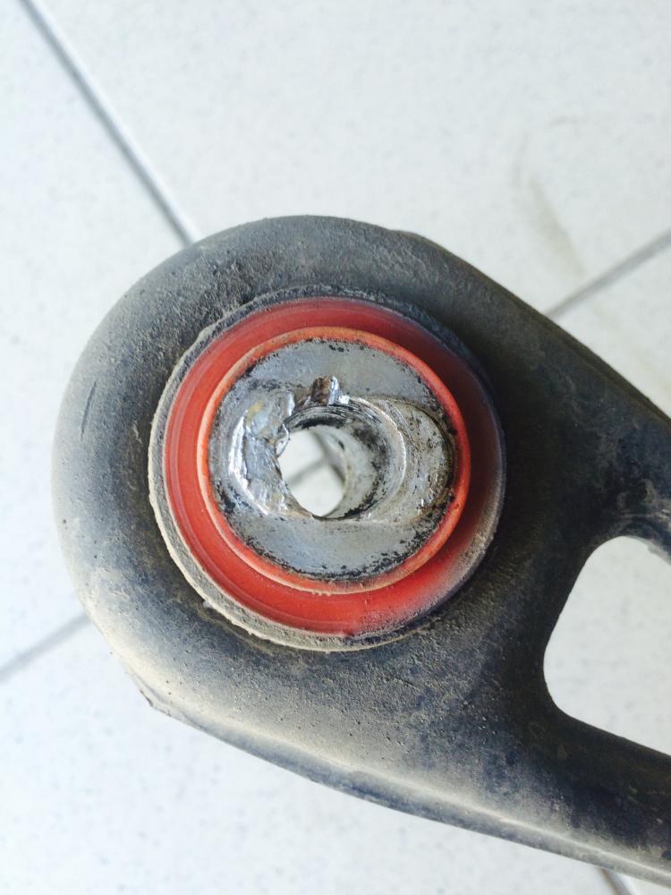

    Сегодня,перетряхнули подвеску мне.В итоге,как и писали выше 8 сайлентблоков от лемфендер(номера выше) и 4 от Zekkert.Посмотрим что с этими будет.)
    Вот фото того говна,что у меня стояло.Так и не понял я,что за фирма.Звонил им,чего то бубнят,название так и не понял.К-т салейнтблоков,стоит у них 10000. Их телефон,мало ли,кому пригодится.8(921)741-03-49:D

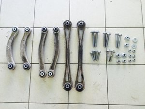

    Ну вот так и выглядят,наши рычаги и болты для замены.Может кто не видел.:)
    С право,4 рычага,сверху сайлентблоки,полу круглые(вверху).Вот они и есть Zekkert

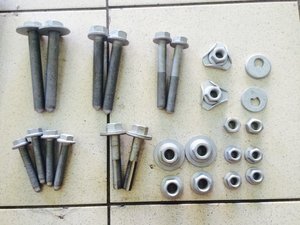

    Болты и гайки с рычагами.
    https://yadi.sk/i/75BpL2YtiTWk9
    Можно тоже самое с передними рычагами замутить. Но пока там тишина :)
    У zekkert есть дворники на ку 7. вроде трут.

    у тебя точно говно стояло .... ТочкаОпоры которыю мы все пользуем - желтая .... у ТО комплект выходив в 14
  8. Diselspb98
    Diselspb98 Живу я здесь
    20 мар 2012
    4.764
    Opel insignia 4Х4
    Желтые у меня то же стояли,на каких то рычагах.:nod:

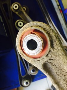

    Это говно называется НПО "Полиуретан" - это ГОВНО РЕДКОСТНОЕ .... я про это писал еще 2 года назад
    Желтые еще не значит что это точка опоры ..... скажем так ... производители уже давно начали "КОСИТЬ" цветом под точку опоры .... но к сожалению только цветом .... качество при этом может быть полное ГЭ....
    п.с. повторюсь у меня пробег на полиуретане ТОЧКА ОПОРЫ уже за 130 000 .... подвеска в статике на развале ... проблем НОЛЬ
