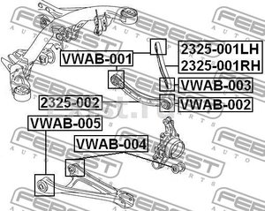

    22-06-2595 не стоит вместе с 22-06-2685 на верхнем заднем рычаге
  14. Alex2509
    Alex2509 Живу я здесь
    16 окт 2011
    3.602
    Q7
    ну дык это и так понятно ..... на схеме же видно http://crt.ru/nodes/45942.html
    ты сейчас пишешь про 8-й рычаг на схеме ...... а я вот тут http://www.audi-club.ru/forum/showpost.php?p=8752550&postcount=176 писал про 6-й рычаг на схеме
  15. doc600
    doc600 Старожил
    4 ноя 2009
    27.472
    Курганская обл.
    Q7, 3.0.
    я сам попутал. а 6-й где стоит?
  16. Alex2509
    16 окт 2011
    3.602
    Q7
    пляяяя :dash:
    я так понимаю , что ты не понимаешь где какой рычаг на этой схеме http://crt.ru/nodes/45942.html верно?
    верхних 2 рычага .... условно мы их называем на схеме 7-й -8-й .... 6-й рычаг он снизу длинный чуть позади основного Большого рычага
