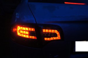

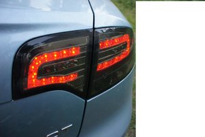

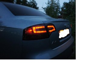

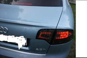

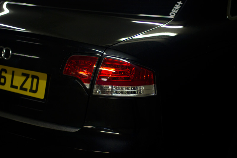

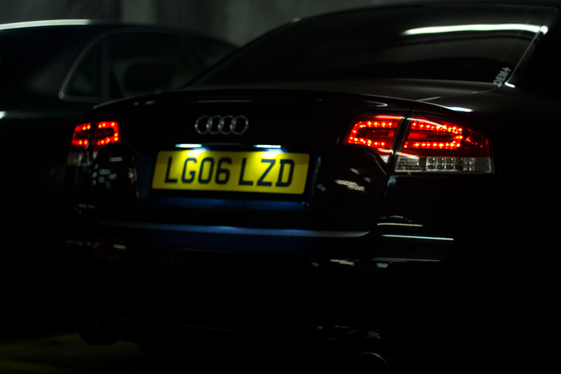

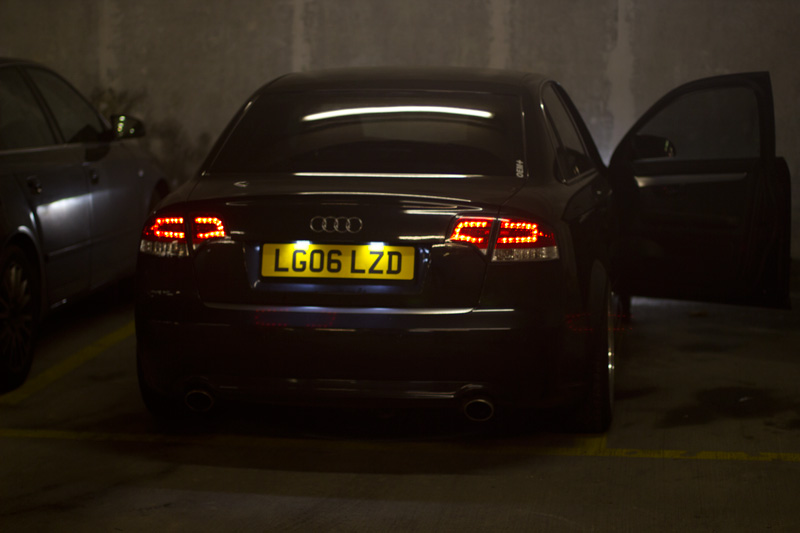

  19. Butrim
    Butrim Участник форума
    18 мар 2009
    288
    A4 B7
    Привет. Ура - все сделал, вообще поплотнее пришлось надавить и все вроде как почти встало на место, родные конечно лучше, но и эти тоже вполне нормально сели, даже с прокладкой. По итогу тьфу, тьфу все работает, вечером и ночью вообще чума, днем сегодня ехал, конечно тоже видно диоды не айс на солнце, но раньше мои красные стандартные фары вообще не было видно.. Также говортя, что стопы не очень видно, типа у них площадь мленькая - ну это может быть... ФОтики прилагаю, видео попозже тоже выложу...
    Короче, я очень сильно доволен - мне все нарвится и это именно то что я хотел, ну или почти... По крайне мере очень, очень близко!!!))

  20. Sarrus
    Sarrus Перфекционист
    24 апр 2010
    16.215
    Волгоградская обл.
    Ауди
    :thumbup: отлично получилось, поздравляю!
