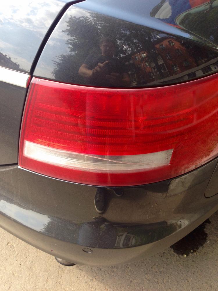

    А что за беда с задними фонарями происходит? Сначала на одном трещину заметил в секции поворотников, потом на другом. Стал присматриваться на другие а6 - у многих такая беда. Заказал новые фонари, как бы история не повторилась.
