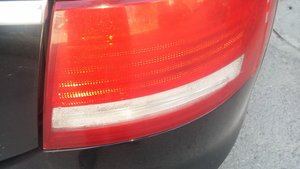

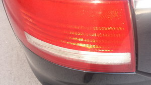

  1. STASon
    STASon Участник форума
    11 июл 2009
    201
    A6/C6 - 3.0TDI BMK
    Стояла на солнце несколько дней, не особо жарко было, градусов 25 где-то. Подхожу смотрю что-то не так, присмотрелся... бааа трещина из края в край. смотрю второй фонарь - то же самое только поменьше
    Починить/запаять реально? бесцветным герметиком залить?
    У кого нибудь такое было?
    Благодарю за совет

  16. STASon
    11 июл 2009
    201
    A6/C6 - 3.0TDI BMK
    черт подери, вот +1 в копилку болячек модели )
    у меня явно герметичность нарушена, попробую прозрачным герметиком на выходных побаловаться
    на крайняк аккуратно по длине на обезжиреную скотч прилеплю )

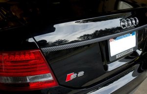

  17. criminal-men
    criminal-men Участник форума
    13 мар 2015
    153
    Audi A6/C6 3.2 FSI
    Да у всех почти такое!
    Лечить никак, менять стекло никак, лучше сделать легкую тонировку на фары, тем самым предохранить их от попадания воды и запотевания
    Ну типа как показано на рисунке, можно еще темнее сделать
      71,4 КБ
      341

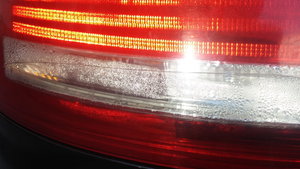

    Резинку в крышке не забудь силиконовой смазкой пройтись.Неделю назад только занимался герметизацией фонарей.прошёлся герметиком по кругу,без смазки резинки в крышке,не помогло,на одном даже хуже стало.Потом снял, смазал резики силиконовой смазкой,прямо залил в пазы в крышке,и уже неделю полёт нормальный.

  20. Макс1985
    Макс1985 Завсегдатай
    11 ноя 2014
    544
    А6С6 3.0ТДИ 04г.
    #20 Макс1985, 23 май 2015
    У меня одна из двух тоже потеет, но трещин не обнаружил!
    Никто не обращал у себя внимание вначале что появляется:
    -запотевание, а потом трещина?
    -трещина, а потом запотевание?
    - или одно с другим не связяно?:)
