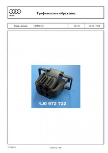

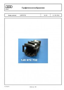

    Господа, а кто-нибудь номерки разьема, который в фаре самое стоит знает?

    А зачем разъемы они же подходят менять ничего не надо.
