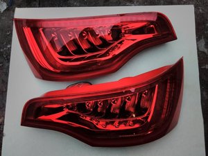

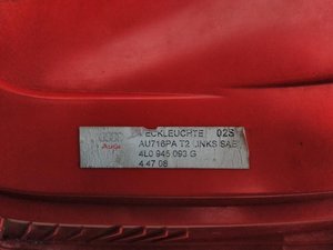

    Всем привет! Вопрос к знающим, машина Q7 2008 года, хочу поменять задние фонари на рестайлинговые, завтра должны прийти на почту, вопрос: как их можно проверить при получении? визуально рассмотреть это понятно, как то подключить их можно чтоб проверить, с блоком комфорта пока ничего не делал и посмотрите на фото это фары оригинал? Спасибо

    Ну если конечно зарядное устройство собой на почту не возьмёшь,там одна масса,осталные плюсы габарита,стоп и поворотника,распиновку можешь посмотреть на старых дорестаил фонарях,там все четко видно,на рестайл точно такая же распиновка!
    Фонари оригинал рестайл
    4L0945093F
    4L0945094F
    4L0945093G Америкос
    4L0945094G
    Америкос из оригинала,там поворотники красным горят...
    Не оригинал
    Фонари Магнети рестайл
    714021520801 правый
    714021520701 левый

    Амико спасибо большое, сегодня буду забирать, думал что это 4L0945093G 4L0945094Gдля американского рынка с красным поворотником, сегодня подключу без включения зажигания на машине всё увижу, с красными поворотниками конечно не хотелось бы связываться

    Кажется с буквой G на конце и есть Америкос...Посмотри в обяве на фото есть номер...
    Посмотри объявление "Задний фонарь Audi Q7, LED, рестайлинг, США" на Avito:
    https://www.avito.ru/moskva/zapchas...y_fonar_audi_q7_led_restayling_ssha_860010259

    Да, похоже что так, но попробую поехать подключить, на месте будет всё видно, ещё раз спасибо

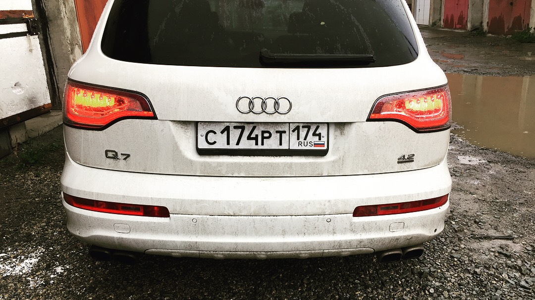

    Наконец то созрел. Блок перепаял, всё работает отлично.
    Вот думаю тонировать немного или нет? Особо не люблю фонари тонированые.

    Не надо тонировать
