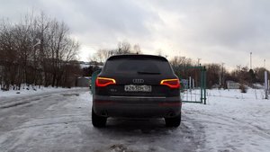

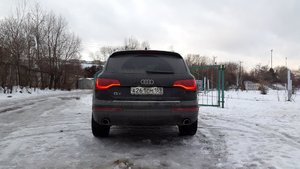

    Перепаял, всё работает!!!!
    Andkny, респект тебе и уважуха:beer:

    Поздравляю Вас с решением вопроса! :thumbup:
    Да Andkny проделал большую работу-и его отчет получился замечательный!:beer::beer::beer:

    Спасибо!
    Машина заметно помолодела, даже поехала лучше:), остались реснички от v12, решетку уже поменял, а фары у меня вроде нормально светят, менять пока не планирую.
