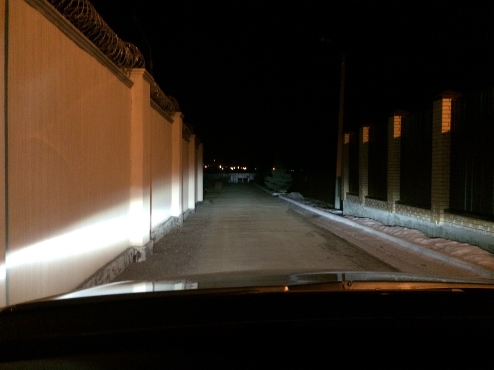

    Что там два раза делать?
    Фары помыты, установлены, сейчас тест драйв.
    Результат превзошёл все ожидания!
    Свет на кушке просто чумовой!!!! Очень ровно и ярко заливает обе полосы и обочины. Первые фары , которые пересвечивают уличные фонари!
    Круто, очень круто!

    обычные фары :shuffle::shuffle::shuffle:
    вытаскиваем из них электронику
    тащим в ванну и заливаем снаружи и изнутри
    полируем стекло и ставим обратно
    удивляемся ближнему
    дальнему
    ближний
    дальний .баки в 150 метрах

    ну вообще КЛАСС!!!реально светят!!я даже не думал что так будет!

    А можно поподробнее какую электронику вытаскивали перед помывкой каким образом. На фото вижу блок розжига и какуюто микросхему. Блок я понял где.. с микросхемой сложнее... еще ведь наверное и лампы вытаскивал? На выходных повторю сей трюк...
    ..и да что это за пена? чо покупать то?

    Типа того))) мтф вывозит пока! Нафиг эти филипсы ненужны за невменяемые деньги
  14. speeeed
    speeeed стекольщик
    6 ноя 2007
    3.590
    разные
    Пена это пенный очиститель двигателя от hi gear
    Микросхема рядом с корректором, лампы вытаскивал , корректор оставлял. Сушил при 150 градусах. Минуты по три, потом следующую. Т.к. У меня две сразу в духовку не залезло)))

    Светит хорошо) свет стал вменяемым когда линзы и лампы сменил)

    У меня до замены линз не дошло. Вообще свет на порядок лучше а6

    speeeed -Молодец -свет достойный! Лампы мтф какие поставил ?
