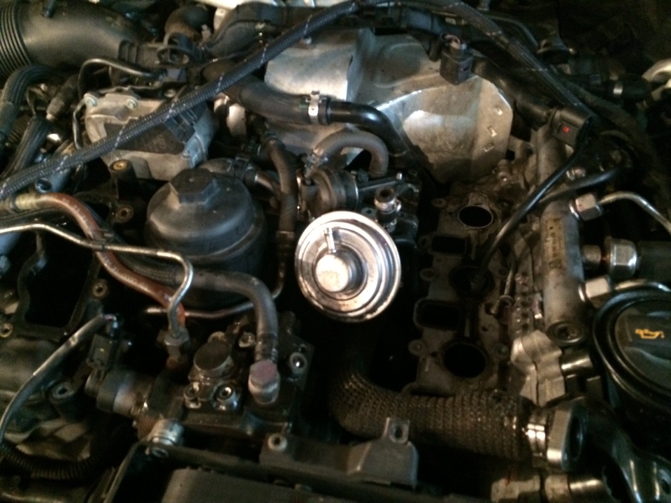

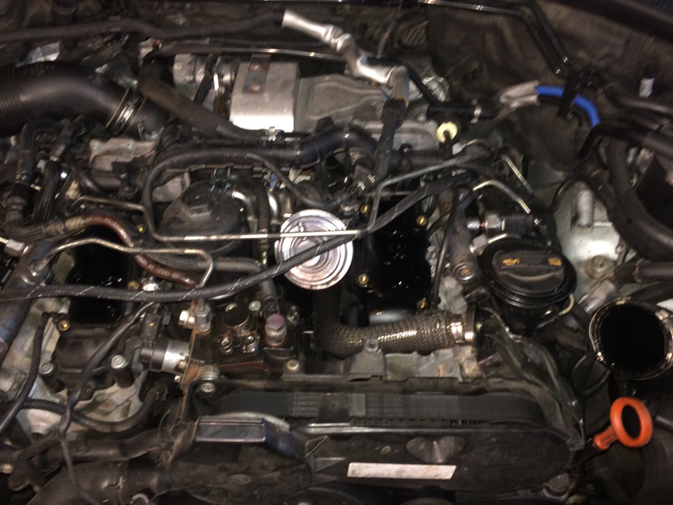

    разобрал все что мешает [​IMG]

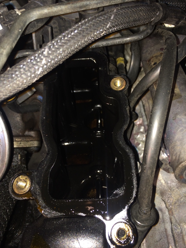

    вот и заслонки показались
    снимаем их

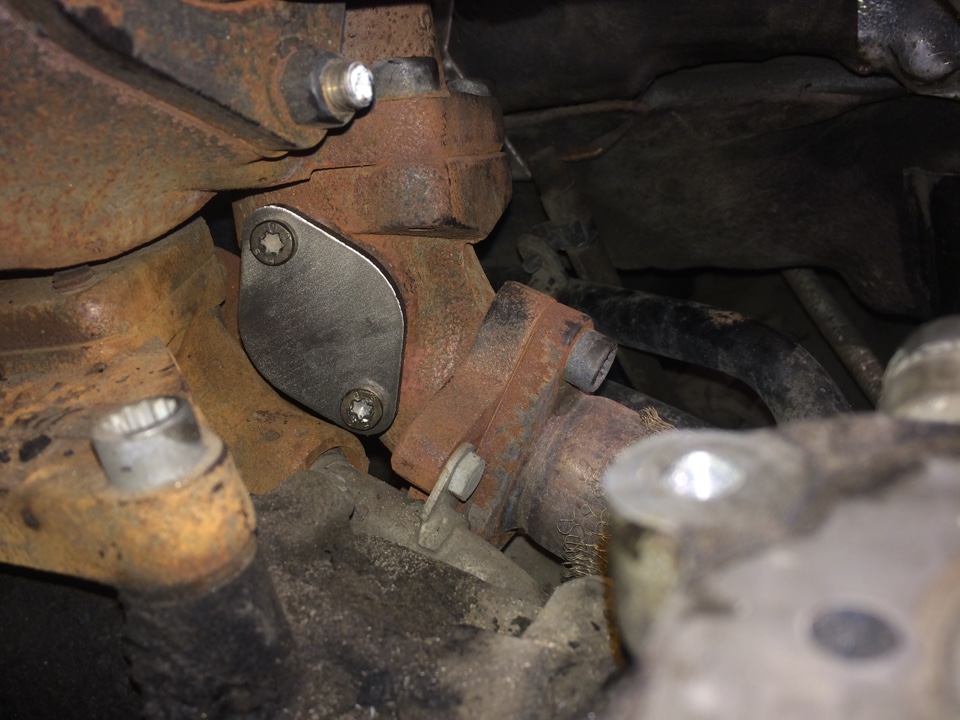

    долбаный егр,потребал нервы. очень неудобно всё. но
    но в итоге его вытащили и выкинули.

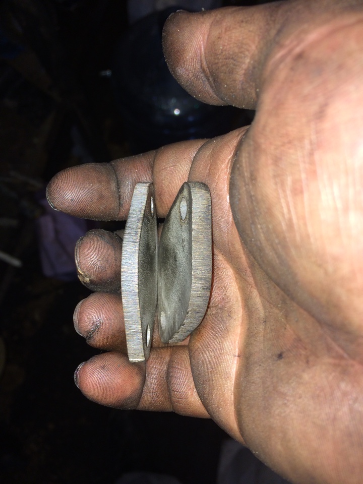

    удалил, заслонки, переделал трубки антифриза.

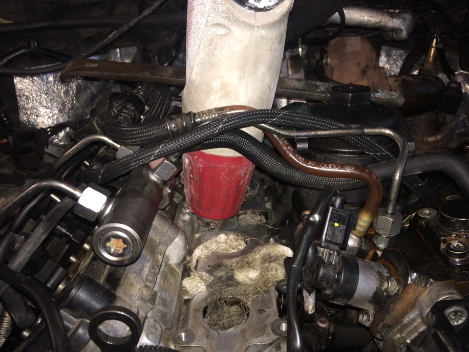

    поставил заглушки [​IMG]
    на турбу

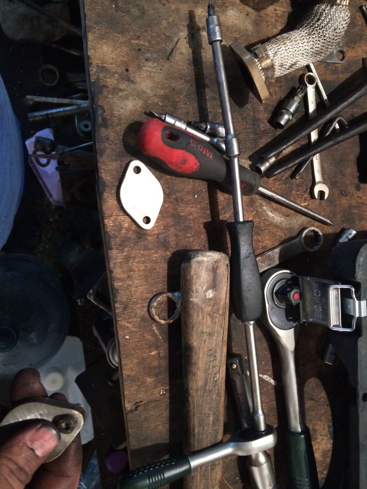

    вот такие штуки собирались для откручивания болтиков:rock::rock::rock:

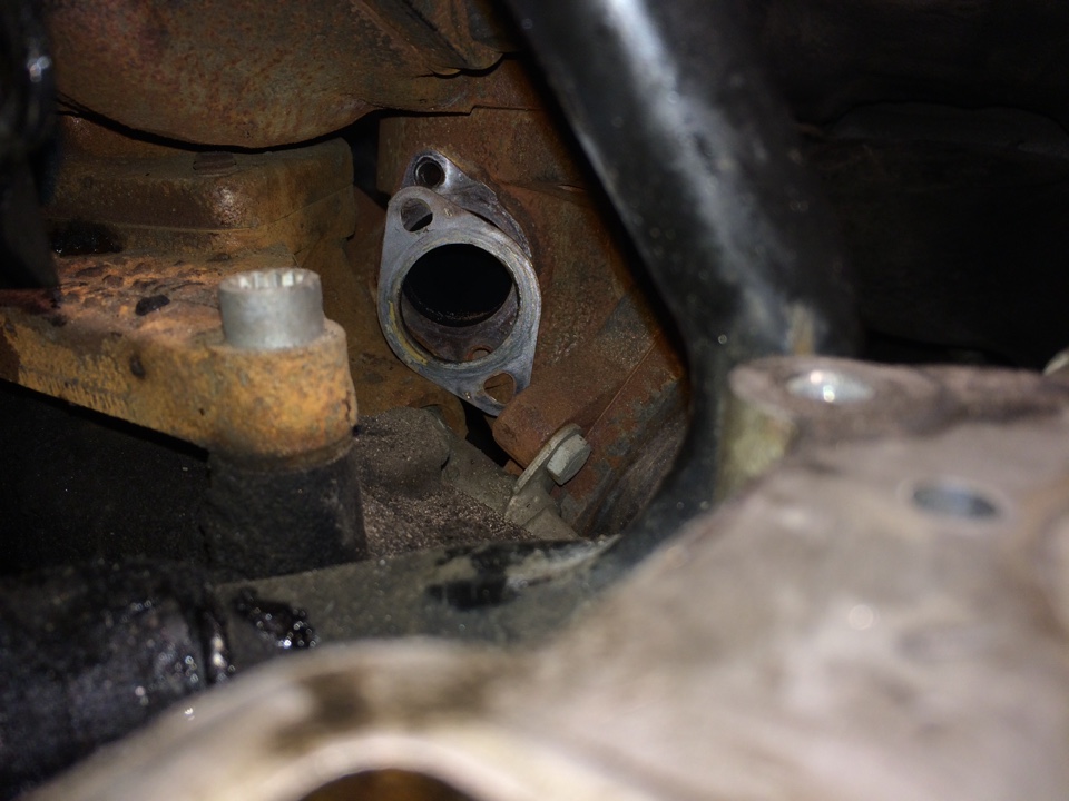

    и на впуск тоже прикрутил заглушку.

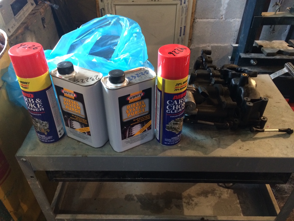

    Форсы снимать ненужно. Снимаем свечи и коллектора впускные. Заливаем в цилиндры через свечи, и клапана через отверстия коллекторов. Я использовал винс дизельный. Делать нужно три четыре раза

    Сначала без свечей крутим и 90% через них выдувается .остальное в масло и выхлоп. Масло менять конечно
