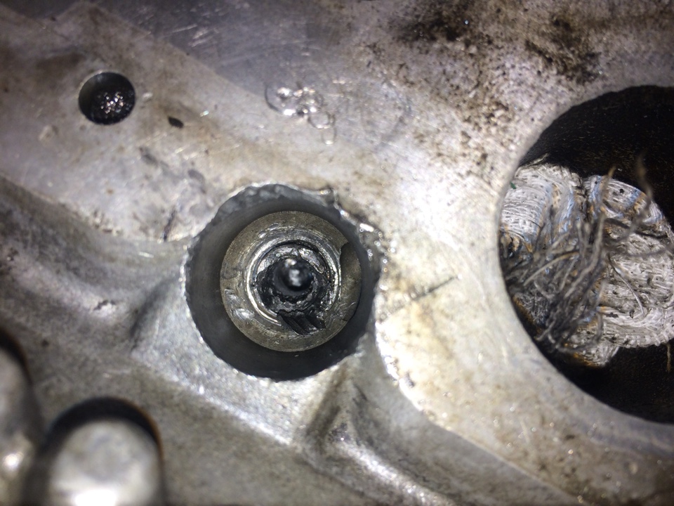

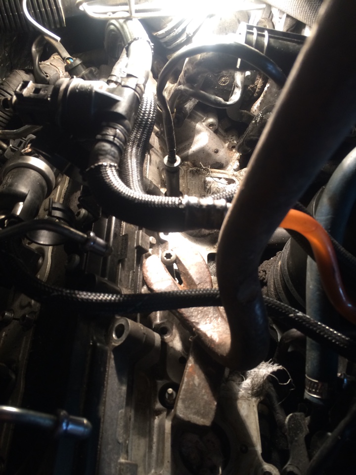

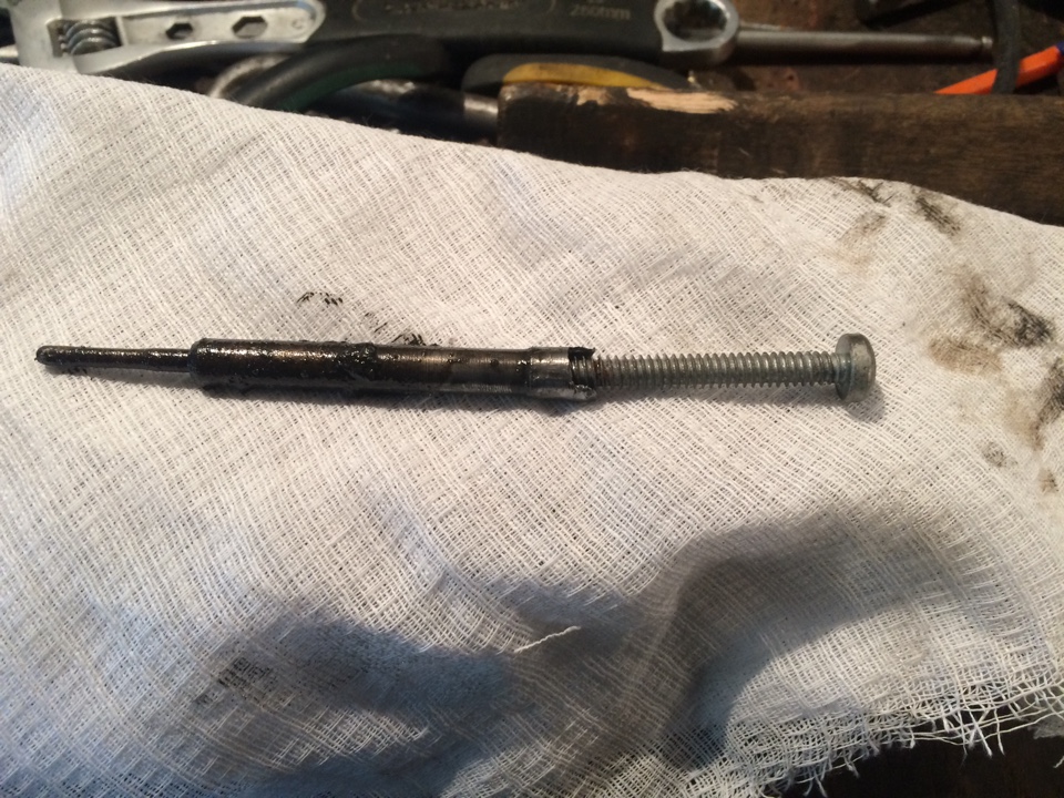

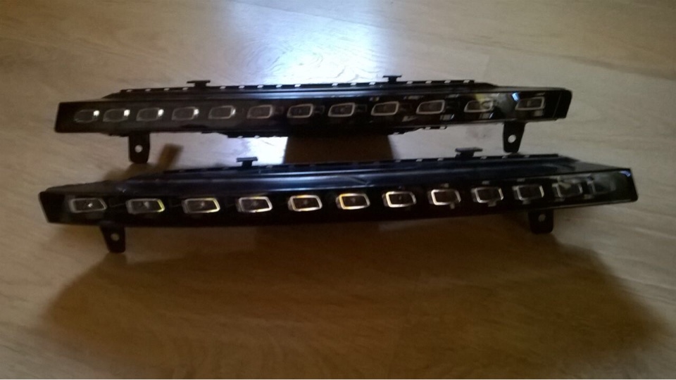

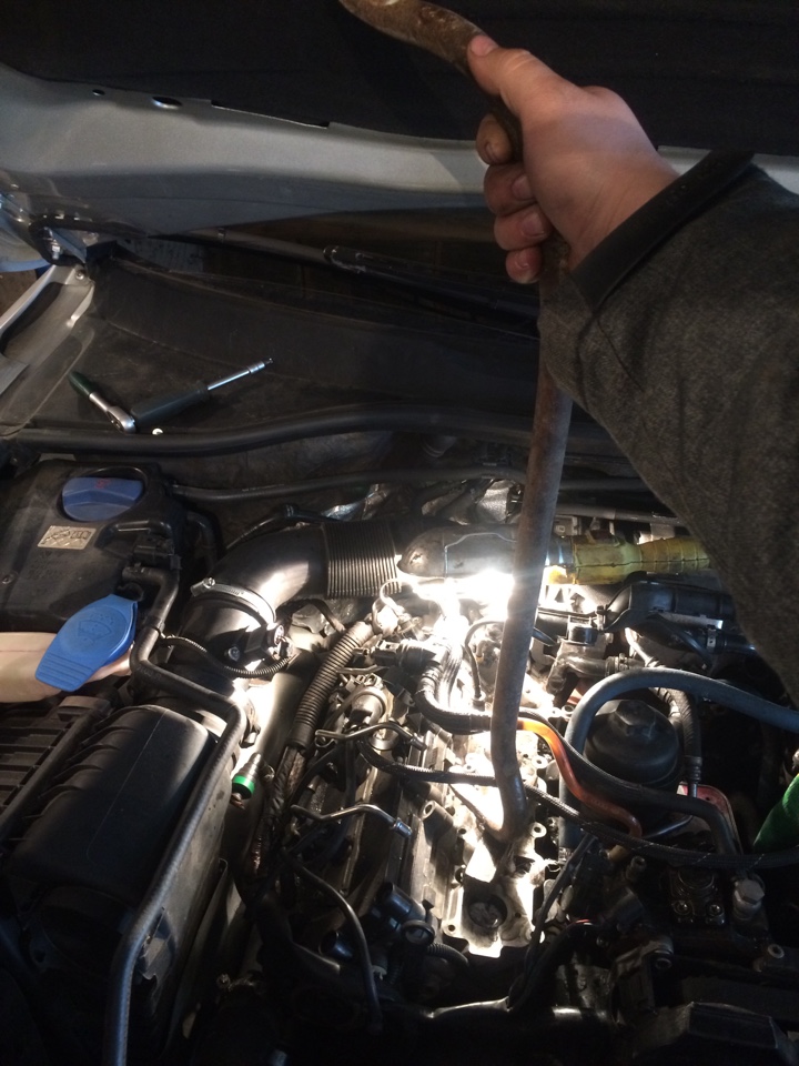

    поворотники рестайл купил:thumbup: клубень за 5000 отдал:rock:.
    ну и сегодня одолел свечку.
    просверлил отверстие
    ввернул экстрактор и взял оригинальный съёмник
    и вытащил её нахрен!!!
    ибо нефиг.
