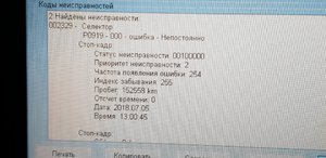

    Номер ошибки можно услышать ? Или ещё лучше скрин с диагностической программы.
  18. khatet745
    khatet745 Участник форума
    4 окт 2015
    134
    фото ошибок

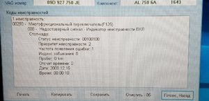

  20. Mihaylovskiy
    Mihaylovskiy Новичок
    27 июл 2019
    4
    Свердловская обл.
    Всем доброго времени суток. Проблема такая, нет связи с блоком управления двигателя, горит esp, включаются на полную вентилятор охлаждения двигателя, горит значек акпп в аварийном режиме. Машина ку 7 2006г. бензин 4,2. Мозги проверили - живые , питание идет. Машина не видит положение селектора Р. Лазил под машину снимал датчик положения селектора с акпп, все с ним хорошо. Разобрал селектор из салона на первый взгляд все хорошо, но когда включаю зажигание, то электромагнит блокировки селектора толкает и тут же втягивается назад, потом греется сильно. При включенном зажигании рычаг селектора перемещается без нажатия на педаль тормоза, раньше такого не было. Разбирал лягушку, там всё нормально. По Васи диагносту в блоке доступа и санкционированного запуска показывает ошибку датчика F305 замыкание на плюс. Где стоит этот датчик? Куда копать? Машина не запускается.
