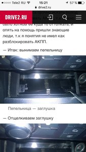

    Кто знает как механически разблокировать коробку? Режим эвакуатора.
  3. SalRm
    SalRm Участник форума
    5 фев 2016
    155
    Q7
    кнопка где то под пепельницей должна быть
    Skotch нравится это.
  4. SalRm
    5 фев 2016
    155
    Q7
    снять пепельницу, и она под ней глубоко будет, чем то тонким надо типо отвертки чуть правее к пассажиру
  5. Skotch
    Skotch Участник форума
    6 май 2012
    268
    Q7 3.0 TDI
    Понял, сейчас уехал на такси, чуть позже попробую. Спасибо

    Вот, ребята тут подсказали
  7. Амико
    Амико Старожил
    21 ноя 2014
    6.355
    Ауди Q7 3.0 TDI (239л/с) CASA 2009г дорест
    Для заводки это одно,а магнит(лягушка) другое,если ты щелчок услышал,то это тоже другое,если не услышал,то снимай пепельницу и т.п... (выше подсказали как) Не ты первый,если на АК поискать поисковиком,то уже было такое у кого-то... :ded::shock::f1:

    Ребят спасибо. Включил механически передачу включается помоему 3 скорость вместо первой( но еду всервис
    Спасибо, лед тронулся)
