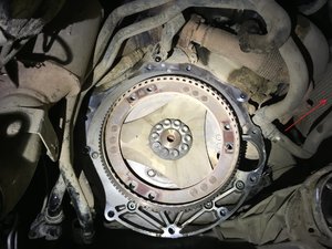

    Чуть уточню: тепловая защита - это алюминиевое полотно.
    Вот оно у меня на моем фото. Но тут оно показано с правой стороны. У себя смотри с левой (водительской).
    Вот, красной стрелкой я показал как примерно она выглядит.
    Почему я спросил за CASA - у меня BUG и у меня чуть-чуть по-другому снизу. У меня не торчит там тепловой защиты, которая могла бы стучаться об двигатель.
