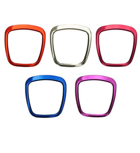

    На самом деле подушка разбирается и можно ее "покрасить" (см картинку) но там есть нюанс- подушка ... Если выстрелит то как раз и проходит через эту окантовку и там настолько тонкая перемычка- что она по любому от времени треснет

    Наконец то решил вопрос с хромированой окантовкой на руле.У меня она была лопнута по середине слева и справа.Бесило ужасно.На али купил 3D стикер,алюминевая рамка и селиконовый типа гель в наборе.Наклеил поверх старой эмблемы.Выглядет замечательно.Не требуется разбора подушки.Цена около 700 руб.

    Добрый день. поднимем старую тему. А никто не пробовал оклеить хром плёнкой? уж сильно не хочется разбирать подушку.
    думал выломать старую без разбора и посадить новую на клей. но вот думаю части пластика внутри от старой эмблемы не нужны.

    Ничего сложного. Купить на али комплект для подушки руля, на самой подушке сзади отогнуть кверху мет.пластины и снять пластиковый кожух. Снять ( разные способы) старую окантовкой и кольца. Поставить новые и прилечь паяльником. Собрать.
