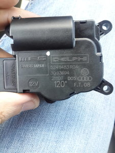

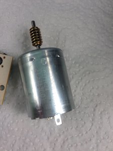

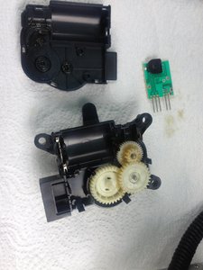

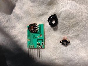

    Были случаи поломки сервомоторчиков и ошибок в блоках климата нет ,только через тест исполнителей и находили виновника .
    В тесте видны градусы открытия и закрытия заслонок .
    Немного фото внутренности моторчика.
    Выявленную неисправность обвел.
