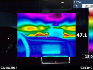

    Разобрался ....я лошара !!! :) :) условия работы: -30 градусов мороза на улице!!!
    Только когда сел с тепловизором увидел что есть направления для воздуха вверх-вниз:
    А я 2 (два)!!! года пользовался вот этим режимом вверх- дефлекторы центральные-ноги, когда в ноги практически ничего не идёт :):

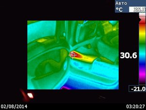

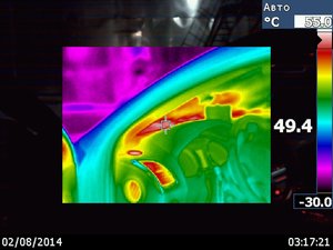

    Вобщем, что получилось. При режиме "авто" или ручном "вверх-вниз" показания одинаковы. Температура в ногах точно равна 26"С при установке на климате 26 !!! У водителя (видна педаль газа). А где поток горячего воздуха бьёт в пол - 31:

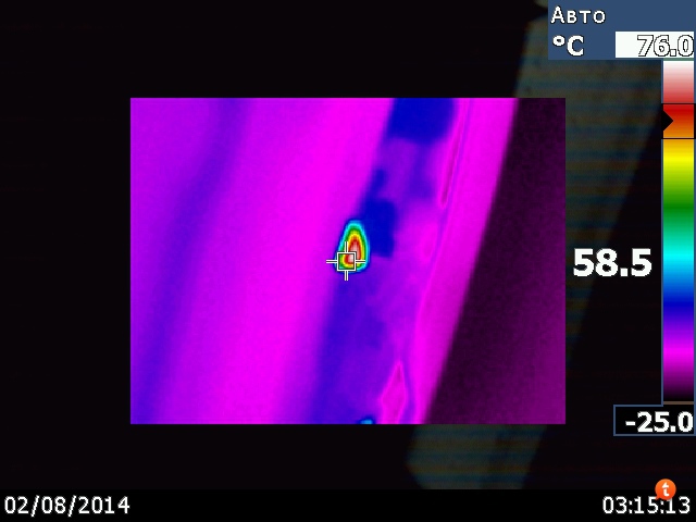

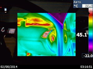

    Видно, что из воздуховодов в ноги идёт воздух с температурой 63"C. Фото снизу вверх под панель:

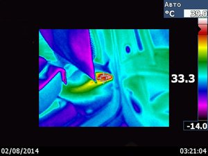

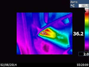

    У пассажира Температура в ногах тоже точно равна 26"С при установке на климате 26 !!! А в месте где поток бьёт в пол все 35:
    Видно, что из воздуховодов в ноги идёт воздух с температурой 60"C. Фото снизу вверх, под бардачок:
    И как можно мёрзнуть :)!!! Основная проблема было в том, что неправильно направлял воздух. Это точно, режим "Авто" рулит. Ноги точно потеют. Сегодня весь день с ним ноги парил. :)

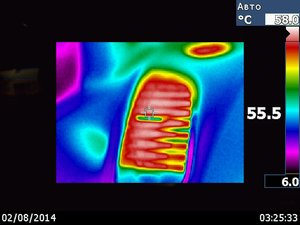

    Вот для интереса как расположены нагревательные спирали попогрея:
    Выхлоп вебы 76 градуса

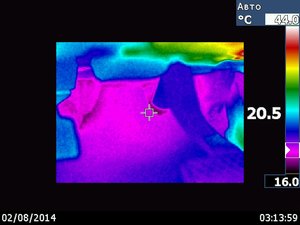

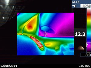

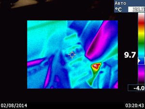

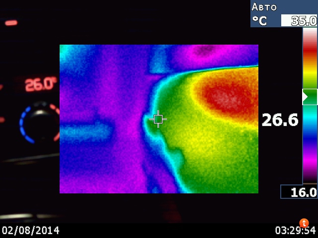

    Задний ряд сидений, температура в ногах:
    Продолжение....

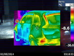

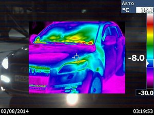

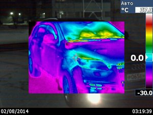

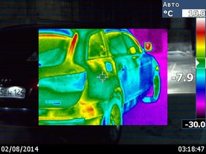

    Вид авто через тепловизор:
    Видно как веба нагрелась крыло и на гретое зеркало заднего вида и где в заднем бампере "жалюзи" выхода воздуха из салона :
    Видно, что водителю поток воздуха на лобовое больше, чем пассажиру и Веба греет крыло :)

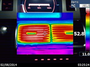

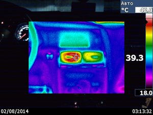

    При "авто" совсем немного идёт через центральные дефлекторы скорость потока совсем не чувствуется рукой, температура везде 51-59, а на климате 26.
