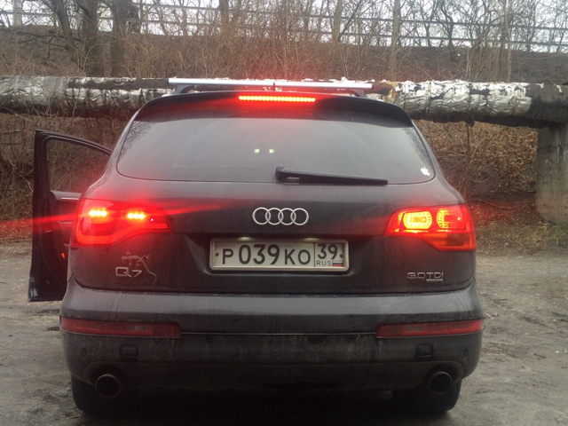

    По мне так программирование самое простое :) На чем сделал если не секрет?

    Не секрет. Atmel Mega 328. По ногам в притык.

    Да. Это переделаные дорестайлы.

    [​IMG][​IMG][​IMG][​IMG][​IMG][​IMG]
    Подробных фото нет. Что нашел.

    у тебя получается. одна нога контролера рулит одним диодом ?
    А синхронизировался как ?
    я прикидывал, но на STM32, в качестве синхронизации планировал использовать CAN шину,
    но времени пока не хватает заняться делом
  9. Audiyanchik
    Audiyanchik Участник форума
    9 июл 2006
    241
    Audi Q7 3.0 BUG
    Програмно. Осталось дописать код аварийки. Иногда один поворотник пропускает. Сами поворотники работают идеально.
