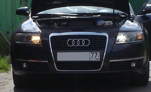

  7. АндрейР
    АндрейР Желаю чтобы все!
    19 апр 2004
    65.108
    A3\8P\2,0Т\Q
    Я себе ставил такие(фото) и разница на фото,т.е. горят именно белым(как диоды)но перегорают очень быстро.
