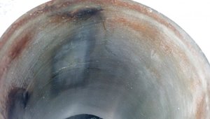

    вот когда вскрываешь блок и видишь такую картину, то тогда только под замену блок. привозили такие, на обоих уходила ож, не могли найти причину. обе машины из мск приехали. кстати, ездят к нам с блоками от хендаев, так их сразу под гильзовку при учете возможности оставить старую поршневую. выходит дешевле, чем ремонтная поршневая.

    Ну если авто свежее и износ практически нулевой (поршней), почему бы и нет.

    все зависит от мастера, если все в допусках сделано, то работать должно не хуже нового. не один алюм. блок гильзовали, возвратов за 10 лет не было. гильзы, в запущенном случае или при невозможности подбора, заказывали в мастерской, где делают поршневую спортсменам, не один блок и из нашего чугуна. правда гильзы в таком случае стоят неслабо.

    В моём случае гильзовать наверное смысла тупо не имеет. Один поршень мертв, неизвестно сколько выдержат остальные. Расточка+гильзы+новый поршень+кольца, обойдется не на столько дешевле чем просто расточка + новые поршни, чтобы рисковать.
