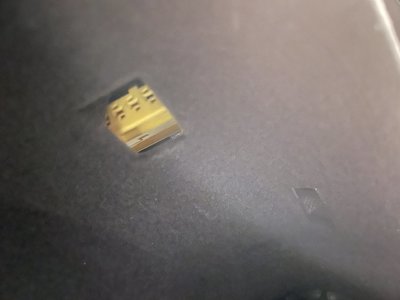

    Ребята нашел у себя в q7 2007г в бардочке разьем для чего он? Подскажите
      469,6 КБ
      40
  20. kibsoft
    kibsoft Участник форума
    18 ноя 2012
    493
    Эстония
    Q7 3.0 CASA 10г.
    для выключателя пассажирского аирбага
