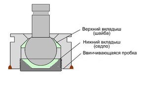

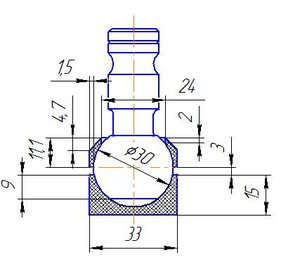

    Вот накидал чертежик сухарей 100 (45) под восстановелнием с навариванем резьбовых пробок

    А4/1,8 ARG 00г
    сейчас делают без наваривания резбовых пробок, резьба делается в самом рычаге, а сверху гайка в виде колпачка и в нее вкладыш вставляется.:ded:
  3. ANTON320

    управляй мечтой)))
    а сколько это счастье на А4 стоит сделать?
  4. eviltw
    eviltw Новичок

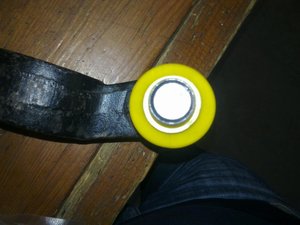

  17. unclesasha
    unclesasha Живу я здесь
    15 апр 2006
    1.419
    A6 Avant anb 00г
    мои рычаги

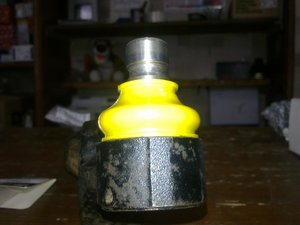

  20. gogylin
    gogylin Участник форума
    7 ноя 2010
    454
    A6/C4 ABC_CRD 96
    #160 gogylin, 17 июл 2012
    После дООООлгих примерок, наконец-то нашёл подходящие пыльники на шаровую опору C4, Точка Опоры 0-05-2134 :
      58,9 КБ
      1.463
      72,5 КБ
      1.418
      92,4 КБ
      1.462
