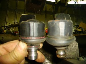

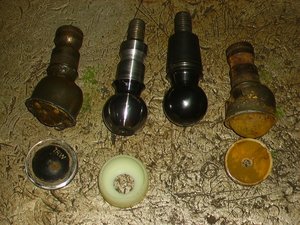

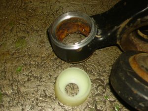

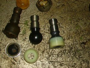

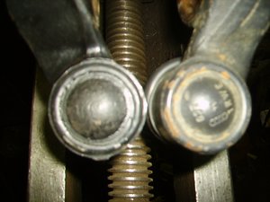

    много раз подымались темы как чинят рычаги на всяких винтовых "шаровых" опорах которые надо периодически подтягивать ...:unhappy:...вот более прогрессивный вариант...целью собственно является изготовление рычагов ,превосходящих по "ходимости" заводской оригинал ....
    "шаровая " вскрывается , с формованием геометрии,под новую завальцовку...
    недостатком оригинальных рычагов является несплошное тело вкладыша( с канавками ,полостями,ослабляющими его конструкцию и уменьшающими площадь для распределения нагрузки) и материал вкладыша ....непрочный ,по сути полиэтилен ....
    поэтому делается сплошной вкладыш из капролактама, внутри - по форме шара,снаружи -по форме " полости" в " шаровой" (фасонными резцами)
    капролактам "натягивается" на шар со смазкой "на горячую" ,собирается шаровая , и рычаг завальцовывается ещё раз ,как на заводе......
    в итоге шар работает в сплошном теле без зазоров ......
    для 45 -ых рычагов использовался палец с переточкой, от прямого рычага алюминевой подвески....у него шар с завода "воронён"......
    "ходимость" таких рычагов больше ,чем у оригинала ....:nod:....в ралли такие рычаги держат "нехилые" нагрузки...:thumbup:...
    № 1 ...вскрыли....
    № 2,3 ..."пальцы",вкладыши...
    № 4,5 ...слева "новый" рычаг,справа оригинал...
    по такой же технологии переделываются все аллюминиевые рычаги всех марок авто ....при необходимости заменяются сайленблоки на новые ....
