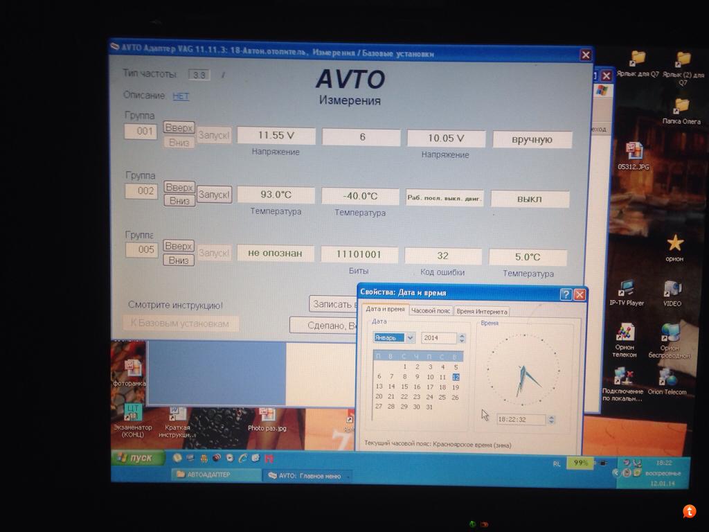

    В том то и дело по моим наблюдениям сначала климат рубится, потом веба. Вот пример, сначала в 18.20 откл климат:
    Веба вроде продолжает работать, насос дозатор и вентиляторы на слух работают:
    И только 18.22 откл вебасто:

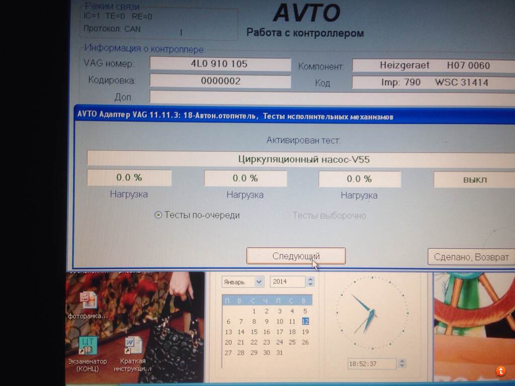

    И ещё при опробовании исполнителей Циркуляционный насос V55 слышно как работает - "гудит", а в параметрах нагрузки везде 0,0. Так и должно быть??

    Олег, ты тестируешь вебу всё время автономно (во 2-м блоке 2-м поле стоит -40). На твоих картинках отключение вебы идет по Т вебы ( в ней свой датчик). Включи зажигание, чтобы была видна Т ОЖ движка. Скорее всего увидишь большой разбег между Т вебы и Т движка. Если так, то смотреть тосольный насос вебы. Игорь об этом уже говорил, но ты это так и не проверил.

    - Кодировки вебы 0000002. Настраивал на откл при 10,05В....
    http://www.audi-club.ru/forum/showpost.php?p=7087068&postcount=185
    - Аккум прописан ОД год назад.
    - насос V55 тестировал - слышно как гудит- шелестит, а нагрузки по Автоадаптеру нет :( .
    См. Мой 932 пост. Можешь посмотреть у себя ?? ... раньше в другой теме писали что также по 0...при этом тесте ...

    Если не ошибаюсь, то уже при 67 град.С, веба переходит в режим частичной нагрузки, при 85 - в "откл". Т.к. у тебя клапана нет, надо смотреть Т движка, т.е. гоняется ли тосол по контуру...

    Посмотрел. Аналогично твоему. При активации статус "выкл" не меняется (индикации нагрузки нет).

    Выбери 5 минут времени и посмотри разницу Т между ОЖ движка и АП.
