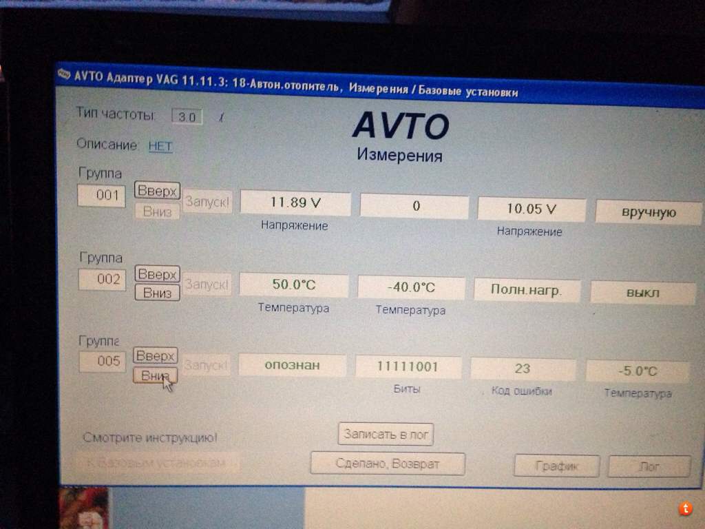

    Сегодня утром пошёл мучать Вебасто- определять почему сама откл через 3-5 мин.
    Закон подлости- погода -5"С всего.
    Подключил шнурок и запустил Вебу с телефона по GSM. Работала без замечаний, не отключилась!!!
    За 3 мин нагрелся тосол за Вебой с -3"С до 50"C, потом нагрев пошёл значительнее медленнее.
    При 30"С за вебастой включился климат.
    Пламя опознал:
    Надо будет в мороз пробовать.

    Вопрос: в 5 канале 3 поле "код ошибки" постоянно растёт значение цифры :1-2-3-4....-10...20-21-22 И так далее всё время пока вебасто работает . Так и должно быть??

    Поле индикации 3
    Израсходованный с момента включения автономного/дополнительного отопителя объем топлива в см3 (в мл).
    J Индикация = "0... XXXXX мл"
    - Объем топлива рассчитывается блоком управления -J364 на основании уровня задеиствования дозирующего насоса -V54 (за один полных ход дозирующего насоса прокачивается примерно 0,06 см3).
    - Значение отправляется блоком управления дополнительного отопителя -J364 на шину данных
    (для расчета расхода топлива).

    Алексей спасибо!! Когда ты написал, вспомнил что читал про это. Сбило с мысли слово "код ошибки"

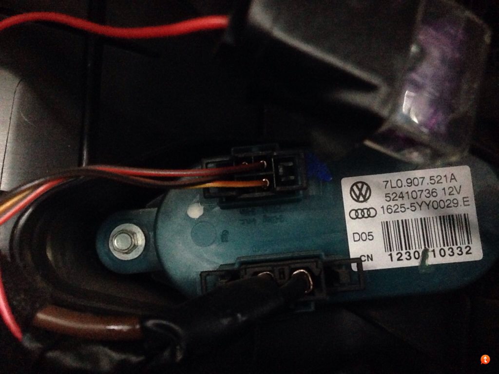

    Первый косяк установщиков блока GSM нашёл, питание подцепили к блоку климата-отопителя. А там напряжение меньше 9В для обеспечения скорости вращения вентилятора печки на второй скорости.
    Правда "родная" скорость работы вентилятора была изначально выше( около 6), я сам в адаптации занизил до 2.

    После целого дня "испытаний" Вебасты заметил закономерность:
    По команде с телефона включается вебасто- при 30 градусах за Вебой включается индикация панели климата с работой вентилятора на 2 скорости и установленной температурой - работает всё прекрасно около 2-3 минут- и почему-то ВЫКЛЮЧАЕТСЯ климат (гаснет индикация панели климата)- вебасто ещё работает 1 минуту и отключается- ещё работает около минуты её продувка - и ТИШИНА...
    Ошибок по климату и вебасто нет...
    Как я понимаю откл Вебасты следствие отключения Климата???? Какие мысли???
