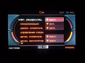

    коллеги, вчера попробовал замутить активацию штатной webasto, активация удалась, вопросы по меню:
    1. что такое "управление сзади" и почему у него нет никакой настройки?
    2. при установке таймера например T1 "автономный отопитель" переключается в положение "выкл" даже если до этого был в "вкл". это нормально?
    3. где можно подробнее почитать о тех пунктах которые есть в меню? синхронизация чего с чем? рециркуляция?...
    спасибо!

  3. БЕГИмот
    БЕГИмот Живу я в AUDI Q7 4М
    26 дек 2011
    7.811
    Красноярский край
    Q7 4М + 4L BUG,07+Q5 CNCD,13
    Ответы на большенство вопросов на стр. 41 ДАННОЙ ТЕМЫ!!!, т.е. три страницы назад...

    Q7 2010 3.0TDI
    в общих чертах это я читал, думал может более подробное описание где-то есть
