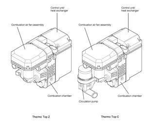

    вот выдержка от оффов!!!!!все блин давайте без самодеятельности....А на заборе...
    Дополнительный подогреватель Thermo Top Z разработан для современных турбодизельных двигателей с высокой степенью наддува, имеющих настолько высокий КПД, что их собственного теплового потока не хватает для поддержания оптимального температурного режима в холодный сезон.
    Thermo Top Z включается только при работающем двигателе, автоматически, на время, когда температура охлаждающей жидкости падает ниже пороговой.Thermo Top Z устанавливается, как правило, на конвейере завода-производителя.
    Отличие Webasto Termo Top Z от C в отсутствие у Z циркуляционного насоса и перепускного клапана:
      85,6 КБ
      322

    Я тогда подозреваю, что Termo TOP C не очень давно стали ставить штатно на все дизельные Q. И за бапки уже доукомплектовывать таймером. Иных обьяснений относительно п.1 и п.2 у меня нет!
