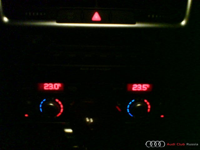

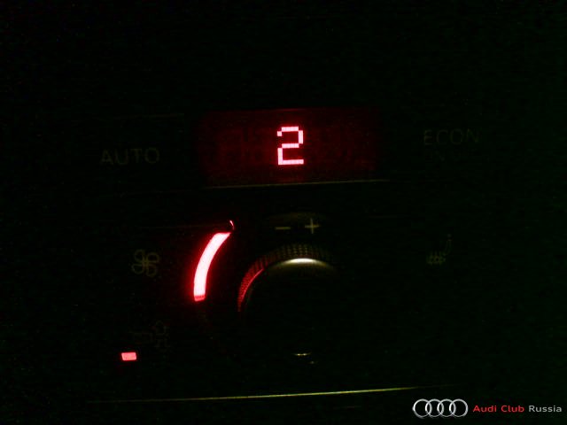

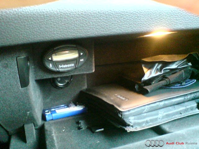

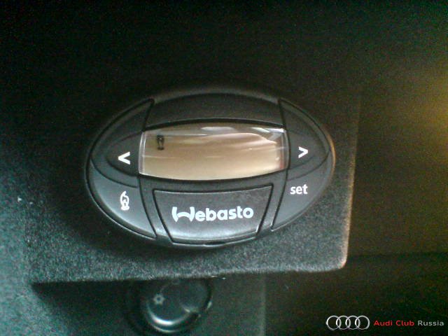

    Нормально всё!!! Я у ОД делал. Поставили GSM с пуском с сотового и вывели ручной пуск в бардачёк и я ещё сам сделал таймеры в ММI ( тройная защита для всей семьи)

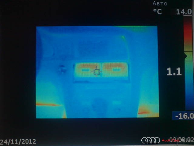

    Климат включается - салон греется. Но я его закодировал на минимум (2 скорость вентилятора при работе вебасто)

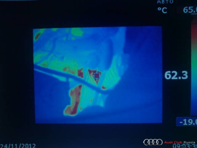

    А это тепловизором снял через 30 мин работы вебасто при -20 на улице. Металл и антифриз в движке уже 62 градуса около помпы. Прикольно двигатель через тепловизор выглядит???. А в салоне +1 в центральные сопла и +14 в ноги.
