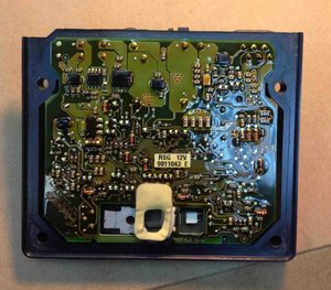

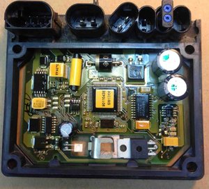

  16. ЕвгенийSpb
    ЕвгенийSpb Живу я здесь
    17 июл 2013
    1.645
    Audi q7 3.0tdi 2006 Audi q7 4.2tdi 2008
    вот которые стояли на вебасто у меня до покупки новых!что скажешь?

  17. Сирота Казанская
    24 янв 2010
    12.732
    Q7 3.0 TDI
    я тож на медни платку менял... Контактик один коротнул от влаги! Прожечь не получилось! Спец (не ОФФ) сказал, что можно попробовать купить, но то что попадешь 50 на 50, поэтому лучше, проще и дешевле по времени получится если сразу взять половинку в сборе, что я собственно и сделал!
