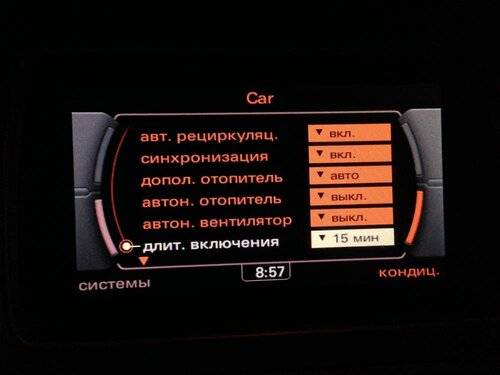

    Дожно быть здесь [​IMG]
    Нет ДОПОЛ. ОТОПИТЕЛЬ авто или выкл. А Вебасто с таймерами есть, чего за фигня

    Всё так гудит без изменений параметров. Остальные тоже точно как у тебя. Фоткать не стал.
    Тебе это должно помочь http://www.audi-portal.com/ru/diagnostic/ecu_11265.html#1

    В 08 блоке отнял 2048 и перезагрузил ММИ. О...... Чудо строка с доп отопителем вернулась на место. Благодарность :hi: кто пытался помочь

    А посмотреть ниже третьего таймера?

    Для гуру я наверное :chainik: и посмотреть даже в самой (|) я не смог. Так не в обиду. Откуда он там возьмётся :confused:
