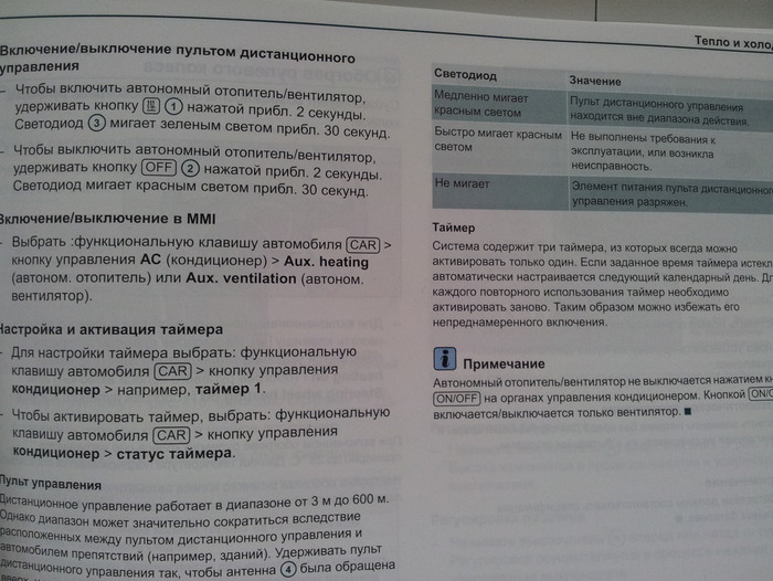

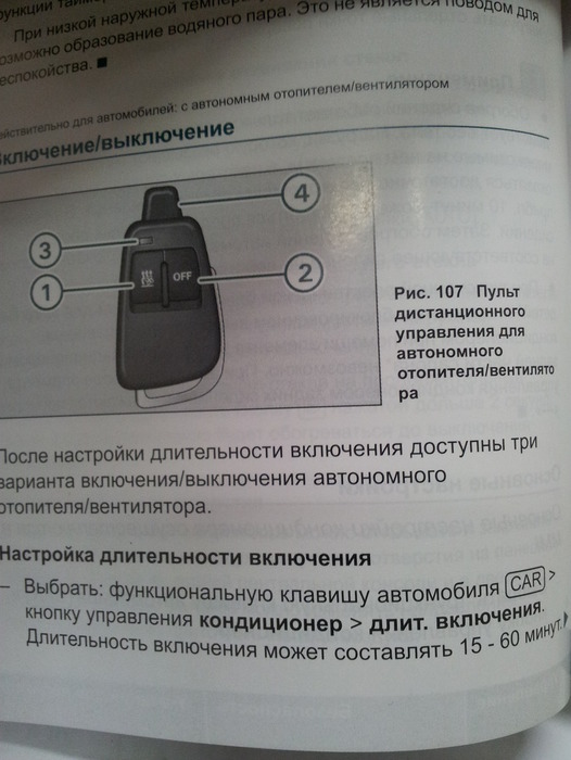

    Руководство по эксплуатации стр.92
    Руководство по эксплуатации стр.93
    ЗЫ Автономный отопитель/обогреватель с пультом установлен с завода
    ЗЫ ЗЫ Всё работает так, как напИсано

    Проверил.
    Я был прав и в ИЭ все изложено верно.
    Время в ММИ устанавливается для времени работы АП и для запуска с брелка.
