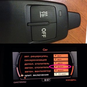

    Интересная штука! Сидел в гараже. смотрел в ММИ на настройки кондиционера как раз что на скрине. и на брелке вебасты нажимал кнопки. То что на скрине выделено кружком менялось в зависимости от того включал я вебасту с пульта или нет.
    Пункты выше и ниже не менялись никак. Блин, все-таки не понятно мне... у нас 2 отопителя или один? Вебасто и все...

    ИЭ по брелку
    Проверить режим
    Нажать одновременно на кнопки -"ON” и -"OFF” и
    держать их в нажатом состоянии.
    Светодиод горит:
    красным светом = режим-отопления
    зелёным светом = режим-вентиляции
    Светодиод гаснет:
    – при отпускании кнопок или
    – спустя 10 секунд
    Сменить режим
    Одновременно в течение одной секунды два раза
    нажать на кно пки -"ON” и -"OFF”.
    При втором нажатии светодиод меняет цвет и горит до
    отпускания кнопок.
    При отпускании кнопки новый режим записывается в
    память.
    Проверить и установить длительность включения
    Длительность включения отопительного устройства или вентилятора авто
    мобиля может устанавливаться на передатчике шагами по 10 минут. На
    заводе длительность включения устанавливается на 30 минут.
    Проверить длительность включения
    Одновременно нажать три раза в течение одной
    секунды кнопки -"ON" и - "OFF".
    Указание:
    Первый мигающий импульс, возникающий
    непосредственно при треть ем нажатии обеих
    кнопок, необходимо считать вместе с другими.
    Светодиод мигает в соответствии с установленной
    продолжительностью вк.
    количество
    мигающих импульсов 1 2 3 4 5 6
    длительность включения 10 мин. 20 мин. 30 мин. 40 мин. 50 мин. 60 мин.
    количество мигающих импульсов 7 8 9 10 11 12
    длительность включения 70 мин. 80 мин. 90 мин. 100 мин. 110 мин. 120 мин.
    Настройка продолжительности
    включения
    Нажатием на кнопку-"OFF" вызывается следующая д
    лительность включения.
    Записать в память установку:
    – 10 секунд не нажимать ни на одну из кнопок или
    – нажать на кнопку-"ON".
    Возврат к заводской настройке
    Нажать одновременно в течение около 10 секунд на
    кнопки -"ON"- и -"OFF" до тех пор, пока не погаснет
    светодиод.
    Установка на заводе: режим-отопления, 30 минут
    Контроль батарей
    Нажать кнопку "ON" или "OFF".
    мигает через 5 секунд оранжевым светом
    В скором времени
    заменить
    батарею или
    нагреть
    передатчик
    мигает 5 секунд оранжевого цвета
    заменить батареи
