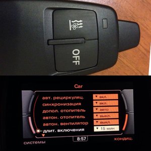

    Блин чето все так сложно с этой вебастой. Давайте по пунктам.
    1 - что такое допол. отопитель?
    2 - что такое автономный отопитель?
    3 - что такое автономный вентилятор?
    4 - длительность включения чего именно я выставил на 15 минут?
    Похоже ни я один не в теме того как это работает или должно работать ))

    Ну, давай по пунктам.
    Это отдельное устройство для поднятия температуры, которого нет в штатной комплектации автомобиля. Есть конструкции, которые греют ОЖ, а есть, которые греют воздух.
    Это отопитель, который может работать самостоятельно, без запуска двигателя авто.
    Это вентилятор, который может работать самостоятельно, без запуска двигателя авто.
    Ты выставил длительность работы отопителя и вентилятора, если делать запуск с брелка либо вручную с "климата". Зимой столько времени будет работать отопитель, а летом - столько времени будет работать вентилятор.
  8. Anta80
    Anta80 Живу я здесь
    2 апр 2013
    1.191
    Q7 4.2 TDI
    1 для доп обогрева двигателя и салона (в автоматическом режиме включается на холодном авто, при ниже +5 и в мороз в пробках)
    2 смотри пункт 1 (в ручном режиме)
    3 охлаждение салона до установленной t
    4 продолжительность пунктов 2 и 3

  10. John Kennedy
    John Kennedy Живу я здесь
    15 сен 2013
    1.715
    Q7 4M 3.0 tdi custom
    Обрати внимание на фотку. Автономный отопитель ведь выключен. Чтож пыхтит?

    #1491 Balbes_, 23 окт 2013
    Я же тебе говорил, не слушать дебильных дилеров...
    Задай ему вопрос - покажи "подогрев" на двигателе? и как отдельная "штука" под левым крылом является "частью двигателя", если твой "дилер" и далее начнет "умничать", задай вопрос - сколько % от мирового количества авто составляют дизельные ауди...
    Он на то и имеет название "дополнительный", что дополняет штатную систему автомобиля.
  12. Balbes_
    Balbes_ Живу я здесь
    17 янв 2013
    2.513
    Q7 4,2 TDI 2008
    Я же говорил, что "план" еще действует... :)
    Ты "авто" переведи в "выкл" у пункта выше автономника...
