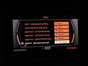

    А у вас в мми пункт вентиляция салона стоит? Не помню как он точно зовется, но как раз это чтоб прогревало салон.
    Просто у меня он выключен ) дилер сказал чтоб аккум не разряжался лучше отключить и оставить только прогрев двигла. Странно вообще, сегодня прихожу а в салоне опять тепло и уютно. Явно вентилятор надул теплого воздуха в салон.
    у кого такие же настройки?

    В моем сообщении обсуждался вопрос, как переключение прогрева можно сделать через ММИ.
    А у тебя, если клапана нет, движок греется всегда.
  17. Balbes_
    Balbes_ Живу я здесь
    17 янв 2013
    2.513
    Q7 4,2 TDI 2008
    Мужики, Вы чо там обкурились... :hi:
    С брелка запуск всегда один и тот же, разница будет только от начальной ОЖ и Т выставленной в салоне.
    Александр, у тебя кодировка 18-го блока какая стоит?
    Джон, иногда надо читать ИЭ, а не слушать "дилера", который тебе нанес полную хрень...
    Пункт в ММИ автономного вентилятора к прогреву салона никакого отношения не имеет. Автономный вентилятор у тебя запустится только летом, когда Т в салоне будет больше Т внешнего воздуха и больше +5 град.С, тогда ты можешь проветрить салон включением с брелка, для этого и ставится "вкл". Т.е. с брелка ты можешь зимой включать АП, а летом "проветривание" одной и той же кнопкой.
