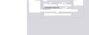

  16. audimilano
    audimilano Живу я здесь
    23 мар 2011
    4.465
    Китай
    Британские
    конечно просто. Вот он родимый))))))

  17. Alex2509
    Alex2509 Живу я здесь

    Что то новенькое придумали? Или как обычно Одис и Абритус ...
  18. ЕвгенийSpb
    ЕвгенийSpb Живу я здесь
    17 июл 2013
    1.645
    Audi q7 3.0tdi 2006 Audi q7 4.2tdi 2008
    И как как это делать?!
  19. LeeLik
    LeeLik Участник форума
    10 май 2013
    401
    Q7 3.0TDI
    Ничего не понял. Что это на картинке?
  20. audimilano
    23 мар 2011
    4.465
    Китай
    Британские
    С одисом не знаком. Авдик делает все в слепую по дампу EEPROM Gateway. Здесь конкретно видно компонент))))) Это просто инфа, не забивайте голову)))
