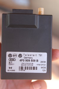

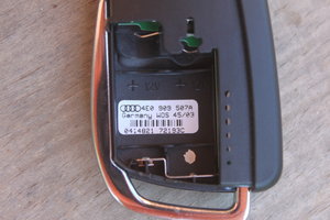

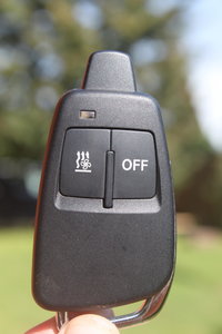

    Машина мне досталась с неработающим пультом ДУ. На сервисе (не официалы) не смогли привязать пульт. Я шнурком тоже не могу. Блок приёма сигнала, в режиме программирования, пульт не видит. Снял я этот блок, там всё чисто (питание на месте, антенна на месте, ошибок нет).
    На всякий случай стал смотреть по номерам сколько стоит блок и пульт. И вот что меня насторожило: EXIST предлагает мне пульт с номером 4L0909507A, а на моём пульте номер 4E0909507A. Номер с буквой E в EXISте идёт для А8. Может в этом всё дело? А если не в этом, как понять, что не исправно?:rollingeyes: Спасибо!:beer:
    Фото прикрепляю.

    Да. Всё очень сложно....... Но не покупать же наугад БЛОК, ПУЛЬТ, АНТЕННУ!:shock:
    Ну хотя б можно попросить тех, у кого такой же пульт? Посмотрите пожалуйста свой номер под батарейками.:help:

    #1315 igor33, 24 авг 2013
    У меня такой номер.

    Q7 4.2TDI
    Ну вот те раз! Ещё больше запутался.:cry:
    Спасибо, igor33!:beer:

    Пульты ДУ поставляются в различных исполнениях. На Audi Q7 можно использовать только вариант „Telestart T90" (невозможно использование варианта T70).

    Заметь, у тебя пульт 2003 года, а Телестарт-Т91 2008.

    Да. Заметил. Подумал, что либо это не мой пульт, либо на складе с 2003-го валялся пока мою машину в 2008 не собрали.:D
    Люди-и-и-и!!!! У кого Q7 2008 (можно начало 2009 года)!!! Ну это же не сложно заглянуть под батарейки в пульте WEBASTO!!! Посмотрите номерок и год. Пли-и-и-з!!!:nod:
