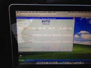

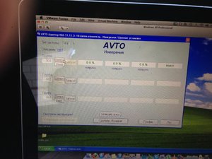

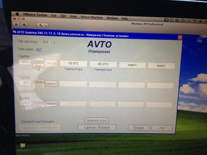

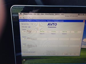

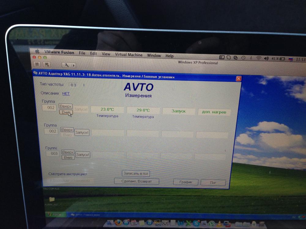

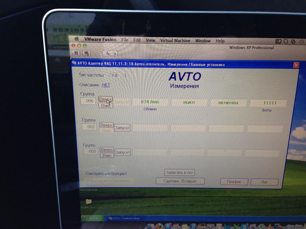

    Итак, сделал.
    Хронология такая:
    1. После ночной стоянки открываю машину и вставляю предохранитель Webasto.
    2. Вебаста не включается, ничего не гудит.
    3. Завожу машину
    4. Вебасто не включается и не гудит (выключена в меню отопителя)
    5. Включаю отопитель в меню
    6. Цепляюсь шнурком к 18 блоку и вижу следующее:
    7. Начинаю движение с включенным ВагКомом
    8. Через 15 минут после начала движения связь с блоком (18) пропала. 9. Делал несколько попыток обратится к нему по ходу движения (около 50 минут). Безрезультатно. Все остальные блоки (климат, двигатель, CAN) опрашивались в это время абсолютно нормально. С 18 блоком, повторюсь, связи не было.
    10. Приехал на работу. Связи с блоком появляется. Машину еще не глушил. На экране следующее:
    11. Глушу машину. Показания в группах не меняются. Вебасты не слышно. Все ок. Закрываю и ухожу.
    12. Прихожу через час. На подходе слышу, что жужжит СУКА! (кстати, она всегда только жужжит. Дыма (пара) я ни разу не видел под машиной. Звук как у работающего электрического насоса)
    13. Цепляю шнурок. Связи с блоком нет. Вынимаю предохранитель, звук прекращается. Докуриваю и иду работать.
    Вот такая история. Я так понимаю, что глючит логика отопителя. Тяжело его снимать?

  13. igor33
    igor33 Заблокирован
    19 июн 2010
    19.975
    А6/С6 3.0i Q 05
    Ну после всего, что ты написал, нет смысла что-то комментировать. Понятно, что сдыхает ЭБУ отопителя. Сам я не снимал, говорят не сложно - колесо, локер, вебасто.
    Может вода попала в разъёмы, а может и ремонт потребуется.
