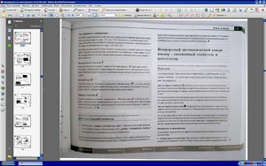

    Ответ: Вопрос Q7 3.0 TDI автономный отопитель?
    Нет. Дотопитель это просто обогрев салона за счет нагрева воздуха элетропутем, как в фене.
    Автомномный обогреватель - вебасто, стоит под капотом, у меня лично слева по ходу движения. Утром, когда включаешь, дымит и сцуко пугает проходящих мимо пешеходов и соседе, правда дымит токо первые минуты две - три, потом просто стоит гул, как от печки в запорожце (если кто помнит) :umnik:
    Если кто посмотрит, то заметит, что допотопитель имеет две функции: включен автоматически (то есть если ОЖ холодновато а хозяин хочет горячий, то на тебе хозяин горячий от элетричества) и выкл. (то есть если даже ОЖ холодная и хозяин хочет побыстрее прогреть салон, то жди хозяин , когда ОЖ станет горячей от движка.)
    В Вебасте все совмещено, но есть еще возможность не элетроподогрева воздуха, а подогрева ОЖ путем сжигания диз.топлива в нашем случае.
    Короче харе путать людей! Если стоит дотопитель - эт совсем не вебасто и не надо себя обманывать :nod:
