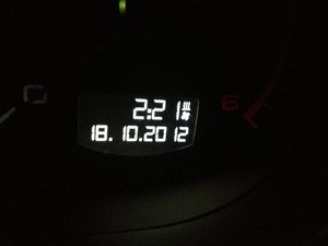

    Слушай,там запара с этими таймерами! Нужно сначала выставить время и дату,а потом в строке "статус таймера" поставить "вкл" напротив него. Ну например программируешь третий таймер,и в статусе ставишь Т3-ВКЛ. Тоже долго парился. А когда меняешь статус таймера,на часах сразу загораются символы подогрева и вентиляции.

    Да, делаю то же самое, и значёк появляется такой же и не срабатывает чего то.

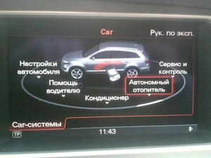

    У меня в ( веерном ) меню MMi есть закладка "автономный отопитель"

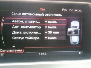

    Вот есть такая закладочка в MMI
  15. vjacheslav

    Нажимаем и открываем меню автономного отопителя

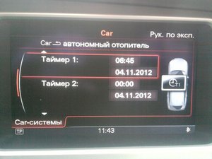

    И выставляем таймеры

    Audi Q7/3.0/2018г.
    #937 vjacheslav, 3 ноя 2012
    После этого в "статус таймера" включаю таймер 1 , и утром ничего не включается, почему?

    ECON не включен?
    Попробуй запустить, просто поставив вкл. напротив "автономный отопитель".

    Если ставлю там вкл. там то он при выключении зажигания просто включается и постоянно работает.

    С датой не косячишь? Там прикол,если ставишь таймер например после 24:00 он ставит следующую дату.
