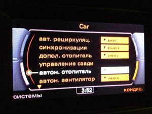

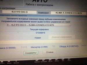

    Для 4-х зонного климата 2012 года кодировка 01048816!!! Заводская кодировка была 01048016. Первый байт 04-четырех зонный,00-двухзонный. Все заработало!

    Вот что получилось.

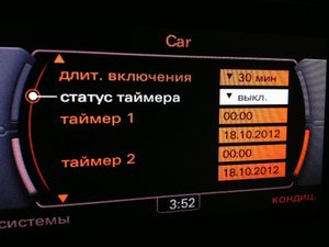

    Ну и таймеры!

    Теоретическая-да! Я в принципе почти так и сделал: во втором байте ставил галки по битам пока сумма байта не стала равняться 88! Ну можно было просто тупо прописать новую кодировку и сохранить.
