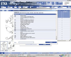

    Вот что у вас в комплектации, вебаста на ку7 одна, только у кого-то с пультом, у кого-то без. По умолчанию ставится на все а/м
