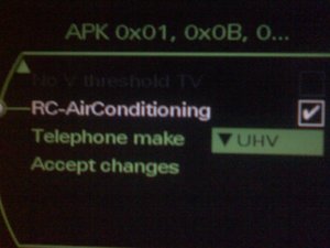

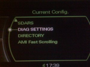

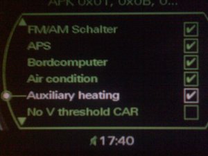

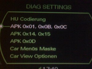

    Для общего развития выкладываю фото:
    -жмем car+setup (5 сек), инженерка открыта, опускаемся до DIAGSETTINGS 01-12-08_1739.jpg
    - сохраняем, нажавши на Accept Changes
    - перегружаем ММІ и с чувством полного удовлетворения нажимаем setup:)

    Пасиб, но я вроде это уже проделал....
    Надо проверить! :)
    Еще раз спасибо :)

    Чудо! У меня на оллроде с вебастой все-таки тоже три :) Стоит лишь повнимательней поглядеть и покрутить шайбу ММИ :)
    2 Q7US_Sline:
    1. посмотрел на своем роуде с вебастой. Первая галочка у меня есть, а второй нет. Попробовал ее поставить, но она почему-то не сохраняется.
    Ставлю, подтверждаю изменения, перегружаю ММИ, захожу снова в этот пункт - галки нет....
    А что хоть она означает? То есть что означает ее отсутсвтие или присутствие в пункте RC-AirConditioning?
    2. завтра наконец доберусь до второго роуда, того который без вебасты. Погляжу что у него там в галочках...

    так же галка не врубается на рс кондере
