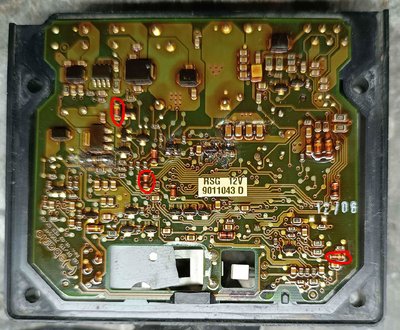

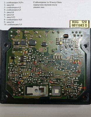

  9. issida
    issida Новичок
    27 май 2025
    10
    Приветствую. На плате управления вебасто при смывке лака отлетело половина стабилитронов и диодов. Может есть на нее схема или подскажете номиналы?
  10. issida
    issida Новичок
    27 май 2025
    10
    Вебасто перепаяна, отлетевшие элементы найдены, всё работает
