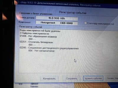

    Подскажите, что за проблема может быть с догревателем? Скрин с ошибками приложил.
    При принудительном запуске через панель - значок моргает, но догреватель не запускается.

    Неправильная подача топлива или воздуха из-за различных причин или забита горелка, далее блокировка. Ошибка дистанционного управления часто висит из-за непонятных причин, но работе не мешает...

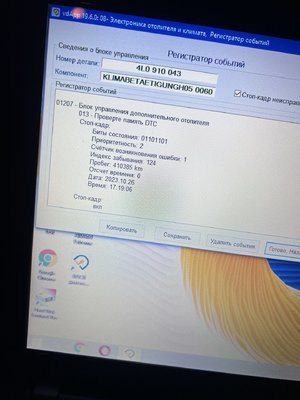

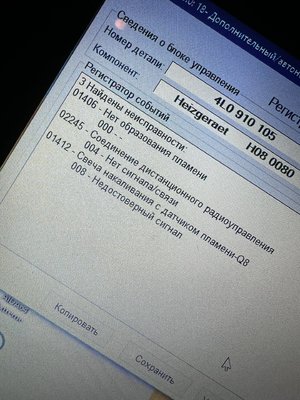

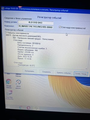

    Попробовал снять блокировку в в 18 блоке, Адаптация в 7 канале, стоит 0, ставлю 1, потом читаю заново - все равно стоит 0. Но вебаста немного ожила и стала пытаться запускаться (шуметь). Посмотрел на выхлоп - дыма не видно, руку приложил - идет поток воздуха.(Не знаю, это выхлоп тако или просто воздух?)
    Ошибки считывал заново в 18 блоке и в 8 блоке. Фото ошибок приложил.
    В какую сторону смотреть дальше? Я так понимаю это попытки запуска, но не запустилась?

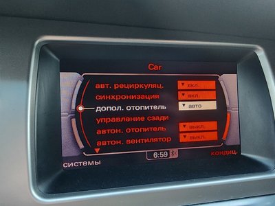

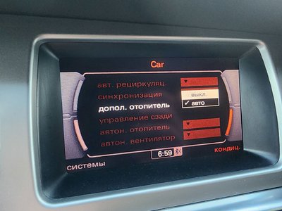

    У меня другая напасть, может так и должно конечно, но котёл запускается при каждом запуске двс, причём не важно какая температура двигателя, приехал к гаражу, машину заглушил, открыл ворота, запустил двигатель тут же запускается котёл, в mmi , ставил везде галки выкл, но тут же прямо на глазах опять все вкл. Это так должно быть?

    3 - неисправен штифт накала или ЭБУ, а может случайная старая...
    Попробуйте еще снять блокировку, удалить ошибки, запустить и проверяйте какие ошибки актуальные на данный момент...

    Ну, а разве можно выключить в MMI режим автоматического догревателя?

    Вопрос в том, должен ли котёл запускаться при полностью прогретом двигателе, после длительной поездки например, когда во время движения котёл не работает, но стоит только заглушить двигатель, и тут же запустить, котёл тоже запускается. Это очень не удобно.

    в прошлом сообщении как раз и были актуальные ошибки, уже после разюлокировки, сброса ошибок и запуска.
    Правильно ли я понял алгоритм - сначала сделать пропайку платы, если не поможет - тогда снимать и уже делать замену свечи накала?
