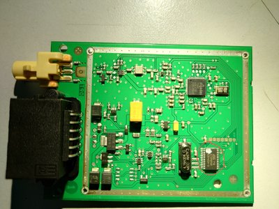

    Отвечаю сам себе... Проблема найдена и решена ... В блоке telestart t91 была найдена микросхема с отставшей пайкой ( шесть ног отвалились), увидеть можно только через микроскоп, обведено красным маркером. 20221220_154448~2.JPG
    SerzzhTrg и SlasheR нравится это.
