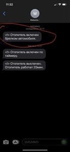

  7. 7Qdesnik
    7Qdesnik Завсегдатай
    7 июн 2020
    633
    Audi Q7 3.0 tdi 2019
    А кто подскажет? Отдал авто в ремонт. Сижу дома фигак сообщение. Отопитель включен с пульта. А я ставил Вебасту сам не у официалов и вкл она по приложению. А тут на тебе. Ну взял из дома ее отключил. Кто мог вкл мою Вебасту да еще с какого то брелка!!!?

  11. ЮрСанч
    ЮрСанч Участник форума
    20 мар 2017
    112
    Воронежская обл.
    Audi q7, 2007г.в. 3.0d, bug
    Мне такое сообщение приходит, если я запускаю авто с кнопок на ключе (нажимаю три раза на закрытие и авто заводится) после этого приходит сообщение на смартфон.
