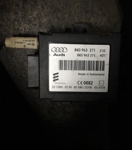

    Можно ли дооснастить? По дурости купил ключ, думал, все будет работать... 4L0909507
    Очень уж хочется с ключа из окна запускать вебасту
  8. Tema8820
    Tema8820 Завсегдатай
    17 июл 2014
    554
    Ростовская обл.
    Audi A5 3.0 TDI
    Есть блок для радио ключа . 8K0 963 271
