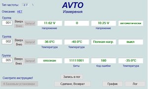

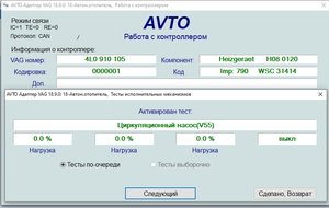

    Ну так померить напряжение и можно лампочку накинуть в место насоса. Если тест не включает то видимо помпа умерла.
    А на заведённом моторе видимо за щет помпы мотора циркулирует и не перегревается.
    Сколько температура котла когда включили Вебасто и она у вас выключилась?

    Датчики температуры что показывают?
    Температура антифриза какая? Может в этом проблема? У Вебасто нет температурного датчика как я понял. Только на перегрев
