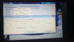

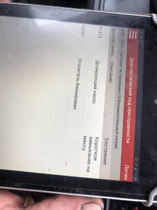

    Прошу помощи други, не включается вебаста, выдаёт ошибки см фото, чем лечит что делать?

    Шнурком сбросить ошибки, потом снять блокировку котла. Я делаю Васей.

    Не так.
    Тут важна последовательность.
    1. Сначала снять блокировку котла.
    2. Запустить Вебасто.
    3. Как только запустил - скидывать ошибки. Насколько мне известно - ошибки по Вебасто скидываются на работающей.

    Только некоторые ошибки исключительно на работающей вебасто скидываются.
    Ну а если по теме то искать надо что залочило подогреватель, что то не припомню что бы лочило просто так. Скорее всего что то не в порядке.

    Снимать плату управления, которая находится на котле и поять.

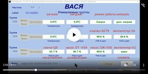

    Имею вопрос:
    В тесте исполнителей дозирующий насос пишет выкл. При запуске подогревателя все срабатывает а процентного увеличения подачи топлива нет. Там 0.0%. естественно подогреватель не включается. Делает так пару раз. После чего пишет ошибку по штифту накала q8 он же датчик пламени.
    Стоит штатная термо топ V. Машина а6с6 2008г.
    Может есть у кого схема работы данного девайса?

    Ну точнее реле дозирующего насоса выкл.
    Так правильнее. Естественно он не щелкает

    Спасибо. Я в курсе что он должен щёлкать. Только этого не происходит.
    Выкл реле насоса дозирующего топливо в тесте исполнителей.

    Вот как пишет.
    Сейчас пробовал ошибка нет пламени.

    Смотрю параметры
    Свеча греется
    Воздух в камеру дует
    А топливо не идёт совсем.

    А6 3.0TDI Q пушка
    Насос DT 54 параметры 0.0%

    Плата вебасты в ремонт просится.
