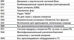

    1. VIN номер покажите плиз. Поглядим что там.

    Что то не бьется ваш номер в этой базе:
    https://drive.by/spare/etka/vin
    Мой бьется.
    https://drive.by/spare/etka/vin/WAUZZZ4L97D001055/
    Но это бывает, не все номера там есть в базе.

    Вебасты по этому VIN нет.

    Привет всем, вскрытие подкрылка показало полное отсутствие долгожданной вебасты( надежды что все дизельные с вэбасто не оправдались. Прошу совета как поступить - поставить б/у штатный с Авито или новый через дилера Вебасто?

    Очень странно что нет Вебасто. Ваша машина одна такая из ста дизельных. Финансово выгоднее(2-х или даже 3-кратно) и технологичнее поставить б/у с Авито. Там часто полные комплекты можно найти, демонтированые с доноров. Но при этом нужен очень пряморукий исполнитель с знаниями ВАГ-а. Поставив независимый новый котёл Вы можете получить массу колхозных решений и сложности с последующим ремонтом. И совсем ничего не значит если это будет делать дилер. Там тоже работают люди.
